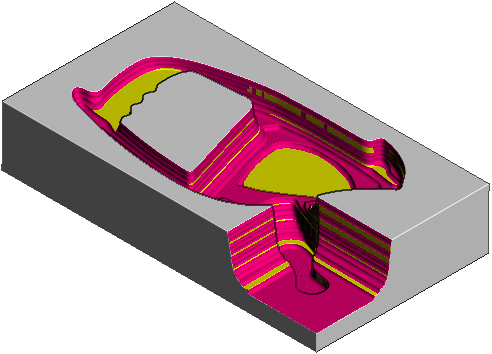

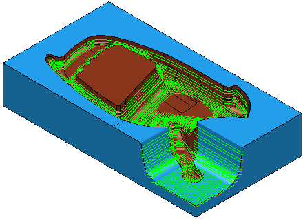

Esto es más fácil de ver observando una simulación de ViewMill.
Si comienza con una trayectoria de desbaste:
Un modelo de trayectoria de desbaste, basado en esta trayectoria de desbaste, obtenemos:
