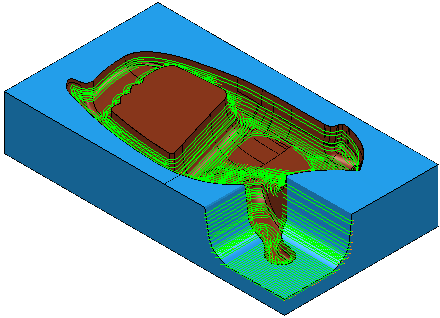

Se si inizia con un percorso utensile di sgrossatura:

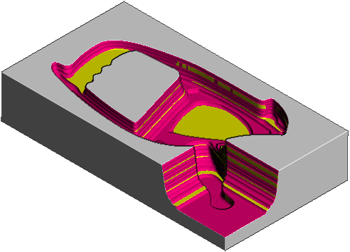

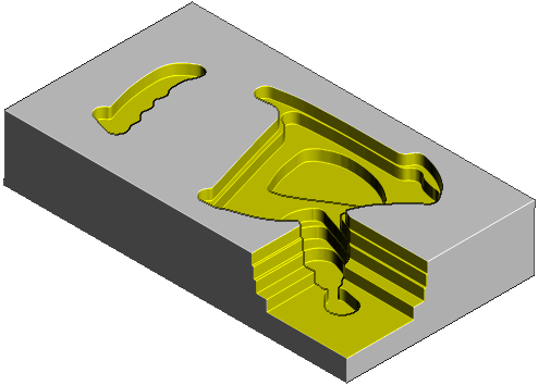

Un percorso utensile di ripresa in sgrossatura da modello, basato su questo percorso utensile di sgrossatura, offre:
