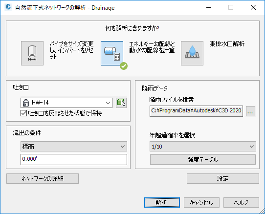

- 更新された[自然流下式ネットワークの解析]コマンドを使用して、パイプ ネットワークを解析し、結果をパイプ ネットワークに適用します。
更新されたコマンドはモードレス ダイアログ ボックスを使用しているため、他の作業を行っている間も開いたままにすることができます。
このコマンドを使用して、以下の解析タイプを実行できます。
- パイプをサイズ変更し、インバートをリセット: パイプを通る流れを解析した後で、パイプのサイズを変更し、インバートをリセットして流れを適正化します。
- [エネルギー勾配線と動水勾配線を計算]: エネルギー勾配線と動水勾配線を計算し、システム内の各線が通常の状態、過重、またはフラッドのいずれであるかを報告します。
- [集排水口解析]: 集排水口の容量を解析し、各集排水口の流量、深さ、および広がりを報告します。
詳細については、「概要 - 自然流下式パイプ ネットワークの解析およびサイズ変更」を参照してください。

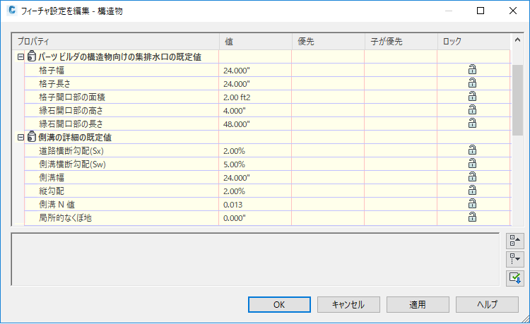

- 新しい構造物フィーチャ設定を使用して、[自然流下式ネットワークの解析]コマンドで使用できる既定値を指定します。
詳細については、「概要 - 自然流下式パイプ ネットワークの解析およびサイズ変更」および「[フィーチャ設定を編集 - 構造物]ダイアログ ボックス」を参照してください。

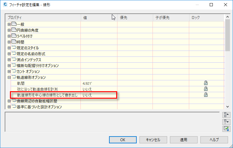

- 弦ベースの測点を使用する線形の線形レポートでは、測点値および終了測点のレポートに弦ベースの計算が使用されるようになりました。
- 軌道プラットフォーム設計で中国の設計標準がサポートされるようになりました。基準プラットフォームのエッジの作成または編集時に China_Metric.json 設計基準ファイルを選択できます。詳細については、「[プラットフォームのエッジを作成/編集]ダイアログ ボックス」を参照してください。

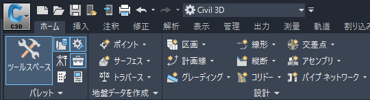

- Autodesk Dynamo for Civil 3D のコマンドを使用して、Autodesk Civil 3D のタスクおよびワークフローの自動化のためのスクリプトを作成および実行します。
Autodesk Dynamo for Civil 3D は、Autodesk デスクトップ アプリを介して、および Autodesk Account から個別にインストールできるビジュアル プログラミング アプリケーションです。
アプリケーションをインストールすると、Civil 3D の[管理]リボン タブで Dynamo 関連のコマンドを使用できます。
詳細については、「Autodesk Dynamo for Civil 3D について」を参照してください。

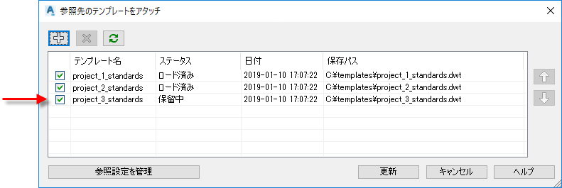

- 追加の参照テンプレートを図面にアタッチすると、テンプレートのリストの下部に追加され、前にアタッチされたテンプレートに対して既に指定されているカスタマイズ設定が保持されます。
詳細については、「参照テンプレートを使用するには」を参照してください。

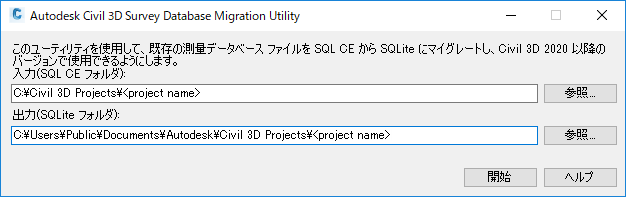

- 測量データベース形式が Microsoft SQL Server Compact (SQL CE)形式から SQLite に更新されました。既存の測量データベースを Autodesk Civil 3D 2020 で使用するには、SQLite に変換する必要があります。
測量データベースを SQL CE から SQLite に変換するには、Autodesk Civil 3D 測量データベース マイグレーション ユーティリティを使用します。
Autodesk Civil 3D 測量データベース マイグレーション ユーティリティは、https://www.autodesk.com/civil3d-survey-database-migration-utility から個別にダウンロードできます。
重要: マイグレートされたデータベースには、Autodesk Civil 3D の旧リリースとの互換性はありません。
このユーティリティの使用方法の詳細については、「測量データベースを更新するには」を参照してください。
