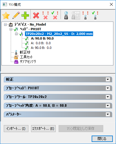

デバイスまたは I++ ClientTool プロトコルを使用して CNC/DCC 制御の CMM を管理する
[マシン構成]ダイアログに、PowerInspect に現在に設定されている測定デバイスの設定と較正詳細が表示されます。例:
ツールバーと展開可能な項目を使用し、以下の作業を行います。

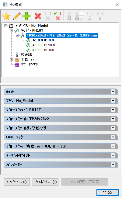

デバイスまたは I++ ClientTool プロトコルを使用して手動 CMM を管理する

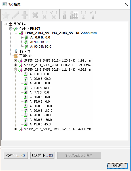

I++ プローブ データベースを使用して CMM を管理する
測定デバイスの詳細は、I++ サーバーに保存されます。そのため、PowerInspect が測定デバイスに未接続の場合、ダイアログに情報は表示されません。
PowerInspect が測定デバイスに接続されると、ダイアログは I++ サーバーで指定された詳細を表示し、リスト内のアイテムのプローブ位置の較正有無を (較正済み)、または、 (未較正)として示します。
