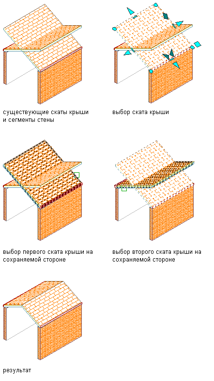

Эта процедура используется для соединения под углом двух пересекающихся скатов крыши. Обрезка обоих перекрытий или скатов крыши производится по пересечению линий их периметров. При необходимости производится добавление или удаление вершин. Углы наклона новых кромок перекрытий или скатов крыши выбираются с учетом точного соединения под углом. Углы наклона при различных значениях толщины кромок двух скатов будут также различными.
Если вновь соединенные под углом кромки перекрытий или скатов крыши не пересекаются, то их можно соединить по кромкам.

  2. Для соединения двух перекрытий или скатов крыши под углом в месте их пересечения введите i (пересечение).
  3. Выберите ту сторону первого ската крыши, которую необходимо оставить.
    Противоположная сторона обрезается.
  4. Выберите ту сторону второго ската, которую необходимо оставить.
