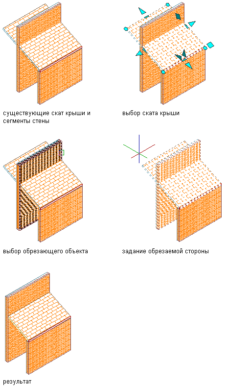

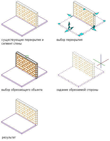

Обрезка свеса до стены
Обрезка ската крыши стеной
  1. Выберите перекрытие или скат крыши, который требуется обрезать.
    Если выбранным объектом является... то...
    перекрытие, щелкните вкладку "Перекрытие"панель "Редактирование""Обрезать"..
    скат крыши, щелкните вкладку "Скат крыши"панель "Редактирование""Обрезать".
  2. Выберите стену, полилинию или другой объект- перекрытие или скат крыши в качестве обрезающего объекта.
  3. Выберите сторону перекрытия или ската крыши для обрезки.
