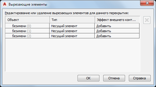

    Прим.: Доступ к этой электронной таблице также возможен на вкладке "Проектирование" палитры свойств, в группе свойств "Дополнительные".
  2. В электронной таблице "Вырезающие элементы" щелкните на значении параметра "Внешний контур стен", которое требуется изменить, и выберите другое значение из раскрывающегося меню.
  3. Нажмите "ОК".
