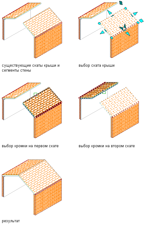

Угловое соединение скатов крыши с помощью кромок
Эта процедура используется для соединения под углом двух непересекающихся скатов крыши. Можно выбрать конкретные соединяемые кромки. Кромки перекрывающихся скатов крыши можно соединить под углом без обрезания всего ската. Однако для этого может потребоваться вставка дополнительных вершин. Под углом соединяется только одна кромка каждого ската крыши.
При необходимости соединения под углом нескольких кромок ската крыши растяните их с перекрытием другого ската, а затем соедините по линии пересечения.
Соединение скатов крыши под углом по кромке
  1. Выберите один из двух скатов крыш, которые требуется соединить под углом, и,
    если выбранным объектом является... то...
    перекрытие, Щелкните вкладку "Перекрытие"панель "Редактирование""Соединить под углом".
    скат крыши, Щелкните вкладку "Скат крыши"панель "Редактирование""Соединить под углом".
  2. Для соединения под углом выбранных кромок скатов крыши введите e (кромки).
  3. Выберите одну кромку первого ската крыши.
  4. Выберите одну кромку второго ската крыши.
