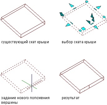

Эта процедура используется для добавления вершины на кромку перекрытия/ската крыши. При добавлении вершины из одной кромки перекрытия/ската крыши создаются две.
  1. Выберите перекрытие или скат крыши, и,
    если выбранным объектом является... то...
    перекрытие, Выберите вкладку "Перекрытие"панель "Редактирование"раскрывающееся меню "Вершина"Добавить.
    скат крыши, Выберите вкладку "Скат крыши"панель "Редактирование"раскрывающееся меню "Вершина"Добавить.
  2. Укажите точку для новой вершины.
    Чтобы разместить новую вершину точно в точке пересечения, используйте объектные привязки "Пересечение" или "Кажущееся пересечение".
    Новая вершина добавляется к ближайшей кромке по перпендикуляру к указанной точке. Если точка на перпендикуляре к перекрытию или скату крыши не существует, вершина не добавляется.
    Добавление вершины в скат крыши
  3. Для просмотра новой вершины выберите перекрытие или скат крыши.
    Новая ручка вершины отображается в указанной пользователем точке; новые ручки кромки отображаются для добавленной кромки.
