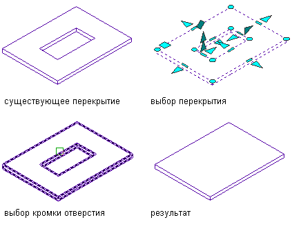

Эта процедура используется для удаления отверстия из перекрытия/ската крыши.
Удаление отверстия из перекрытия
  1. Выберите перекрытие или скат крыши, и,
    если выбранным объектом является... то...
    перекрытие, выберите вкладку "Перекрытие"панель "Редактирование"раскрывающийся список "Отверстие"Удалить.
    скат крыши, выберите вкладку "Скат крыши"панель "Редактирование"раскрывающийся список "Отверстие"Удалить.
  2. Выберите любую кромку отверстия, которое хотите удалить.
