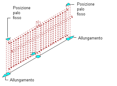

    Visualizzazione dei grip Posizione palo fisso e Allungamento delle ringhiere
