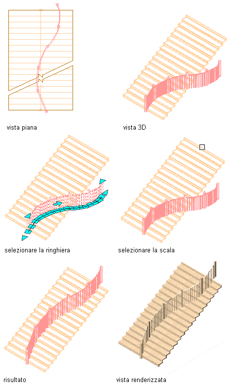

Per ancorare una ringhiera ad una scala, attenersi alla procedura indicata di seguito. Dopo l'ancoraggio, la ringhiera rimane nella posizione che occupa nel disegno, ma si sposta se la scala a cui è associata viene spostata. In questo modo è possibile creare percorsi a mano libera per una ringhiera lungo una scala. Ad esempio, è possibile creare una ringhiera curva al centro di una scala diritta.
Le ringhiere associate alle scale rispecchiano il piano di taglio della scala. Allo stesso modo, l'altezza della ringhiera segue l'inclinazione della scala a prescindere dalla posizione dei pali nelle pedate.
Associazione di una ringhiera ad una scala
Al momento della creazione, le ringhiere associate ad una scala o ad una rampa di scale vengono ancorate alla scala, ad uno dei due lati delle scale o alla linea d'asse.
