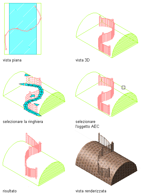

Per ancorare una ringhiera esistente ad un oggetto AEC che non sia una scala, attenersi alla procedura indicata di seguito. Dopo l'ancoraggio, la ringhiera rimane nella posizione che occupa nel disegno, ma si sposta se l'oggetto a cui è associata viene spostato. In questo modo, è possibile creare percorsi di forma libera per una ringhiera lungo una scala o un altro oggetto.
Le ringhiere associate ad oggetti che non siano scale seguono l'altezza della linea d'asse di ogni palo.
Associazione di una ringhiera ad un oggetto AEC
| Per... | Procedere nel modo seguente... |
| Adattare soltanto i pali alla superficie dell'oggetto associato e avere segmenti diritti tra i pali | Premere INVIO per specificare Solo nella posizione del palo per Calcolare altezza. |
| Adattare l'intera ringhiera alla superficie dell'oggetto associato | Immettere se (SEgui superficie) per Calcolare altezza. |
