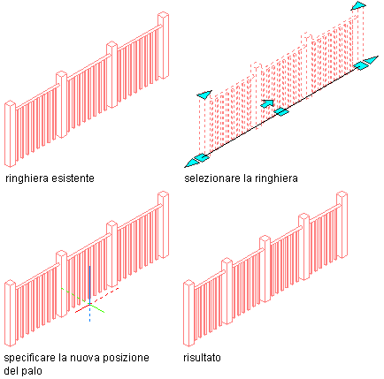

Per aggiungere un palo ad una ringhiera, attenersi alla procedura indicata di seguito. Il palo viene posizionato in un punto selezionato della ringhiera.
Aggiunta di un palo ad una ringhiera
  1. Selezionare una ringhiera.
  2. Scegliere scheda Ringhieragruppo PaliAggiungi.
  3. Selezionare una posizione per il nuovo palo.
  4. Premere INVIO.
