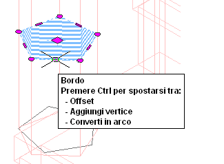

    Avrà così inizio una sessione di modifica dinamica; questa condizione è indicata dai grip di colore magenta e dal tratteggio azzurro del profilo di modifica dinamica temporanea, come pure dal colore sbiadito di tutti gli altri oggetti nel disegno. Durante la sessione di modifica dinamica, si ha un accesso di modifica limitato ad altri comandi nel disegno. Prima di lavorare su altri oggetti, è necessario prima terminare la sessione di modifica dinamica.

    Il grip Bordo presenta tre modalità di modifica: Offset, Aggiungi vertice e Converti in arco. La modalità di default Offset consente di spostare il bordo selezionato perpendicolarmente al punto medio del bordo stesso. A seconda della forma del profilo e del bordo che si desidera modificare, le linee vicine possono essere estese o ritagliate e, se necessario, possono essere aggiunte nuove linee.
    Utilizzare la modalità di modifica Aggiungi vertice per aggiungere un vertice al bordo selezionato e creare un nuovo bordo. Se il bordo selezionato è un arco, anche il nuovo bordo sarà un arco.
    La modalità Converti in arco consente di trasformare il bordo selezionato in un arco e di stirare il punto medio del bordo. Il grip Bordo dell'arco presenta anche una modalità di stiramento, che consente di stirare il punto medio del bordo dopo averlo convertito in arco.
    Aggiungere un vertice al profilo
    • Grip: selezionare un grip Bordo e premere CTRL per passare alla modalità di modifica Aggiungi vertice. Spostare il bordo nella posizione desiderata e fare clic oppure immettere un valore e premere INVIO.
