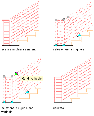

Per definire un orientamento perpendicolare o verticale per la ringhiera di una rampa di scale, attenersi alla procedura indicata di seguito. Per default, la ringhiera è orientata verticalmente quando viene creata.
Definizione di ringhiere perpendicolari

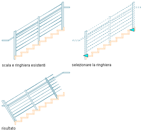

Dopo aver specificato l'orientamento perpendicolare della ringhiera, è possibile utilizzare i grip per impostare l'orientamento verticale per il primo e l'ultimo palo.

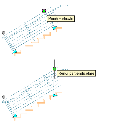

Il grip Rendi verticale diventa il grip Rendi perpendicolare una volta che si è specificato l'orientamento verticale per i pali della ringhiera. Selezionare il grip Rendi perpendicolare per ripristinare l'orientamento perpendicolare dei pali.
Visualizzazione dei grip di orientamento dei pali
