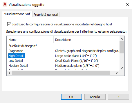

  4. Selezionare Sostituisci la configurazione di visualizzazione impostata nel disegno host.
  5. Selezionare la configurazione di visualizzazione da utilizzare.
    Selezione di una configurazione di visualizzazione del disegno xrif
    Sono elencate le configurazioni di visualizzazione disponibili nel disegno xrif. Per utilizzare la configurazione di visualizzazione specificata nel disegno host, selezionare Default di disegno.
  6. Fare clic su OK.
