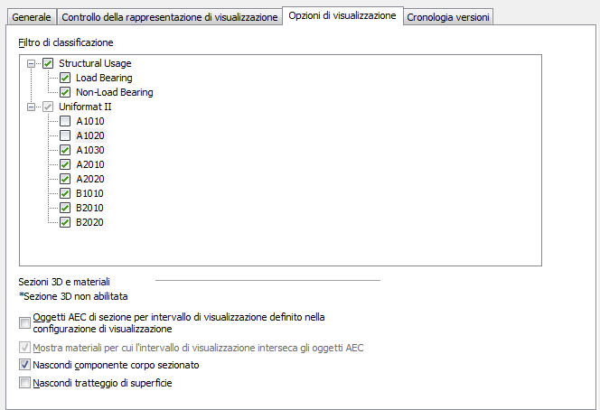

  4. Fare clic sulla scheda Opzioni di visualizzazione.
    Nel filtro di classificazione sono elencate tutte le classificazioni nel disegno corrente. Per default vengono selezionate tutte le classificazioni.
    Nota: Le classificazioni contenenti solo oggetti di AutoCAD non sono elencate.
  5. Per nascondere gli oggetti appartenenti ad una determinata classificazione, deselezionare l'apposita casella in Filtro di classificazione.
    Ad esempio, per nascondere tutte le porte e i muri appartenenti alle classificazioni A1010 e A1020, deselezionare le caselle A1010 e A1020 in Uniformat II.
    Oggetti nascosti in base alla relativa classificazione
    Per visualizzare di nuovo gli oggetti nascosti appartenenti ad una classificazione, selezionare la relativa classificazione.
