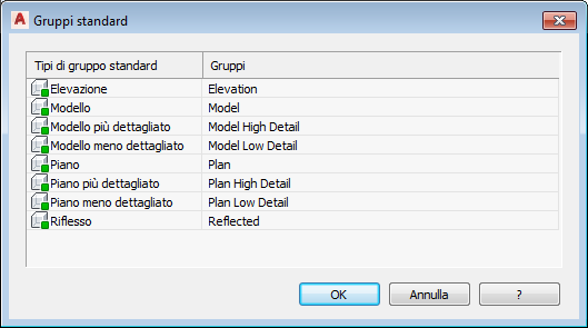

Per selezionare una diversa visualizzazione di default, attenersi alla procedura indicata di seguito.
  1. Scegliere scheda Gestiscigruppo Stile e visualizzazioneGestione visualizzazioni ..
  2. Fare clic con il pulsante destro del mouse su Visualizzazioni e scegliere Regolazione gruppi standard.
    Nella colonna Tipi di gruppo standard vengono elencate le visualizzazioni di default per il disegno. Nella colonna Visualizzazioni viene riportata la visualizzazione specificata per ogni visualizzazione di default.
  3. Individuare il gruppo standard da modificare e fare clic sul nome della relativa visualizzazione nella colonna Visualizzazioni.
  4. Selezionare il nome della visualizzazione da utilizzare per il tipo di gruppo standard.
    Impostazione della visualizzazione per il tipo di gruppo standard Modello
  5. Fare clic due volte su OK.
