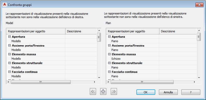

Nella finestra di dialogo Confronta gruppi vengono visualizzati due elenchi, ciascuno dei quali contiene le rappresentazioni assegnate ad una particolare visualizzazione, ma non a quella nella colonna adiacente.
Confronto di visualizzazioni per individuare diverse assegnazioni di rappresentazioni di visualizzazione
È possibile utilizzare la finestra di dialogo Confronta gruppi per assegnare una o più rappresentazioni di visualizzazione ad una delle due visualizzazioni confrontate.

  5. Ogni elenco mostra le assegnazioni di rappresentazioni di visualizzazione diverse nell'altra visualizzazione.
  6. Per assegnare le rappresentazioni di visualizzazione:
    Per... Procedere nel modo seguente...
    Assegnare una rappresentazione di visualizzazione associata alla visualizzazione di sinistra a quella di destra Selezionare la rappresentazione di visualizzazione situata sotto la visualizzazione di sinistra e fare clic su .
    Assegnare una rappresentazione di visualizzazione associata alla visualizzazione di destra a quella di sinistra Selezionare la rappresentazione di visualizzazione situata sotto la visualizzazione di destra e fare clic su .
    Assegnare tutte le rappresentazioni di visualizzazione associate ad una visualizzazione all'altra visualizzazione, in modo che entrambe le visualizzazioni abbiano le stesse rappresentazioni Fare clic su .
