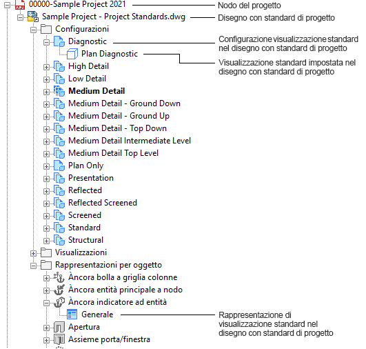

Standard di progetto in Gestione visualizzazioni
  1. Aprire il disegno con gli standard di visualizzazione del progetto corrente.
  2. Scegliere scheda Gestiscigruppo Stile e visualizzazioneGestione visualizzazioni.
    Suggerimento: I disegni con gli standard di visualizzazione sono elencati sotto il nodo del progetto in Gestione visualizzazioni. Se non viene visualizzato alcun nodo di progetto, il disegno corrente non fa parte di un progetto.

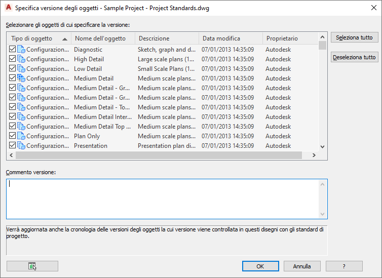

  8. Per specificare una versione di più impostazioni di visualizzazione di un disegno con standard di progetto, selezionare un gruppo di impostazioni e specificare la versione:
  9. Selezionare le impostazioni di visualizzazione per le quali si desidera specificare una versione.
  10. Se lo si desidera, inserire un commento.
    Il commento verrà applicato a tutti gli oggetti selezionati.
  11. Fare clic su OK.
