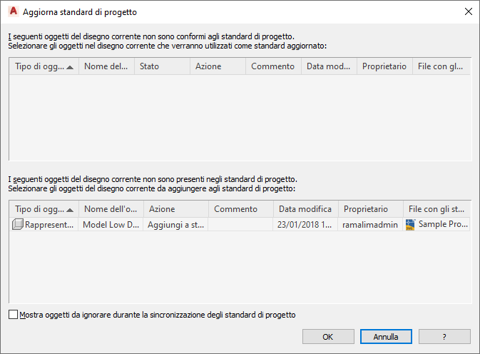

  4. Selezionare la nuova impostazione di visualizzazione, fare clic con il pulsante destro del mouse e scegliere Aggiorna standard da disegno.
    Nota: In alternativa, scegliere scheda Gestiscigruppo Standard di progettoAggiorna standard da disegno.
    Nota: È possibile selezionare più impostazioni di visualizzazione.
    La nuova impostazione di visualizzazione viene riportata nel riquadro inferiore riservato agli stili e alle impostazioni di visualizzazione del disegno di progetto non presenti tra gli standard.
  5. Per aggiungere l'impostazione di visualizzazione ad un disegno con standard di progetto e renderla standard, scegliere Aggiungi a standard di progetto dall'elenco a discesa Azione.
  6. Per ignorare temporaneamente un'impostazione di visualizzazione non standardizzata, scegliere Ignora questa volta dall'elenco a discesa Azione.
    In questo modo l'impostazione di visualizzazione non standardizzata rimane nel disegno di progetto e non viene inserita tra gli standard.
  7. Per ignorare sempre l'impostazione di visualizzazione, scegliere Ignora sempre dall'elenco a discesa Azione.
    In questo caso, l'impostazione di visualizzazione non standardizzata non verrà più elencata nei successivi aggiornamenti, a meno che non si selezioni l'opzione Mostra oggetti da ignorare durante la sincronizzazione degli standard di progetto o non si rimuova il flag Ignora dall'impostazione di visualizzazione in Gestione visualizzazioni.
