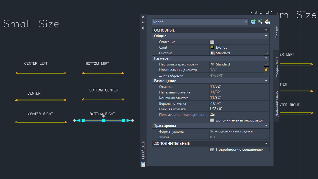

Формообразующий элемент: теперь точки расположения ручек корректно растягиваются вдоль точки ручки.
