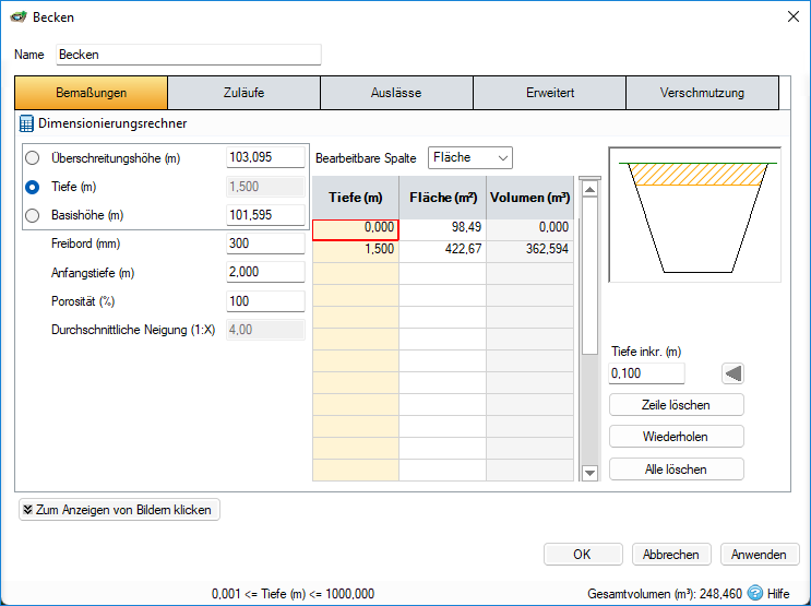

Bemaßungen
Die Registerkarte Bemaßungen enthält die folgenden Felder:
Die Tiefe innerhalb der Regenwassersteuerung wird anhand von zwei der folgenden drei Parameter bestimmt, wobei der dritte basierend auf der ausgewählten Option automatisch berechnet wird:
Freibord: Steuert, wie nahe das Wasser an die angegebene Überschreitungshöhe heranreichen muss, bevor im Status (in der Zusammenfassung) ein Hochwasserrisiko angezeigt wird.
Anfangstiefe: Definiert die anfängliche benetzte Tiefe innerhalb der Anlage.
Porosität: Definiert den Prozentsatz des Beckens, der für die Speicherung zur Verfügung steht. Dies wird durch den Typ des verwendeten Füllmaterials festgelegt: 100 %, wenn leer, oder in der Regel 30 % für Bruchstein.
Durchschnittliche Neigung: Die durchschnittliche Seitenneigung wird aus der Differenz zwischen der oberen Fläche und der Basisfläche bestimmt, wobei von kreisförmigen Seiten ausgegangen wird.
Tabelle für Tiefe/Fläche/Volumen
Diese Tabelle gibt die kreisförmige Versickerungsquerschnittsfläche und das Volumen für die Struktur an jeder Tiefe an. Eine Tiefe von 0 m entspricht der Sohlenhöhe, und die mit 0 m angegebene Fläche wird als Basis der Struktur betrachtet. Alle Bereiche über der Strukturoberseite können leer gelassen werden.
Oberhalb der Tabelle befindet sich das Dropdown-Listenfeld Bearbeitbare Spalte, in dem Benutzer die Werte Fläche oder Volumen angeben können.
Während die Fläche an jeder Tiefe die kreisförmige Querschnittsfläche an dieser Tiefe angibt, entspricht das Volumen dem kumulativen Volumen für alle Tiefen bis zur Tiefe in der nächsten Zeile. Wenn das Dropdown-Listenfeld Bearbeitbare Spalte auf Fläche eingestellt ist, können Benutzer eine Fläche angeben, und das Volumen in derselben Zeile wird berechnet. Wenn umgekehrt im Dropdown-Listenfeld Bearbeitbare Spalte Volumen ausgewählt ist, können Benutzer ein Volumen in einer Zeile angeben, und die Fläche wird in der nachfolgenden Zeile berechnet (wobei die Fläche in derselben Zeile gleich bleibt). Beachten Sie, dass es in diesem Fall möglich ist, ein Volumen anzugeben, das für die Fläche der aktuellen Zeile und die Höhe zwischen der aktuellen und der nächsten Zeile zu klein ist. In diesem Fall wird die Fläche auf -1 gesetzt, und ein höheres Volumen muss angegeben werden.
Tiefeninkrement (m)
Geben Sie das Tiefeninkrement für die Tankflächen-Tabelle ein. Kleine Werte führen zu genaueren Ergebnissen, begrenzen jedoch die Höhe der Struktur.
Dimensionierungsrechner
Die Option Dimensionierungsrechner ermöglicht es dem Benutzer, die Größe des Beckens zu ändern, indem er ein Volumen und einen Parameter angibt, der geändert werden soll, um dieses Volumen zu erreichen.  Außerdem kann der Benutzer eine Seitenneigung für das Becken angeben. Der Dimensionierungsrechner wird im Abschnitt Dimensionierungsrechner für Regenwassersteuerungen ausführlicher behandelt.

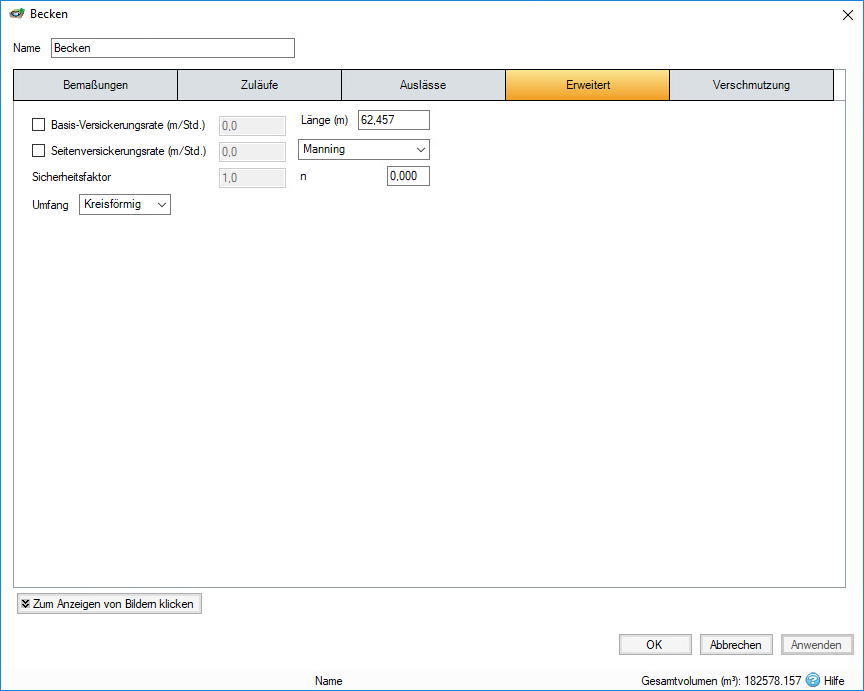

Erweitert
Die Registerkarte Erweitert enthält die folgenden Felder:
Basis-Versickerungsrate: Definiert die Versickerungsrate durch die Basis des Filterbereichs. Dies sollte anhand eines Leistungstests am Standort ermittelt werden.
Seitenversickerungsrate: Definiert die Versickerungsrate durch die Seiten des Filterbereichs. Dies sollte anhand eines Leistungstests am Standort ermittelt werden.
Sicherheitsfaktor: Reduziert die Versickerungsrate während der Analyse, um Versandung oder unzureichende Wartung zu berücksichtigen. Für das Vereinigte Königreich ist dies erforderlich.
Anmerkung: Diese Option ist für Ihre Region möglicherweise nicht verfügbar. Weitere Informationen finden Sie im Thema Regionalisierung.
Umfang: Geben Sie an, ob die Umfangsform für die Berechnung der Seitenversickerung kreisförmig, rechteckig oder quadratisch sein soll. Die vorgabemäßige Einstellung ist kreisförmig.
Länge: Die maximale Pfadlänge durch die Regenwassersteuerung, die nur zum Berechnen der Fließzeit verwendet wird. Die Länge wird automatisch anhand der Bemaßungen der Regenwassersteuerung festgelegt, sofern sie nicht überschrieben wird. In diesem Fall wird sie auf Benutzerdefiniert gesetzt.
Reibungsschema: Legt die Formel zur Berechnung von Geschwindigkeit und Fließzeit fest. Zur Auswahl stehen: n-Wert nach Manning und Colebrook-White. Die Variable unter dem Kombinationsfeld hängt von der ausgewählten Option ab.
n: n-Rauigkeitswert nach Manning. Wird in der Gleichung der Manning-Formel verwendet, um die Geschwindigkeit und damit die Fließzeit bei Verwendung der Option n-Wert nach Manning zu berechnen.
Rauigkeit: Colebrook-White-Rauigkeitswert. Wird in der Gleichung der Colebrook-White-Formel verwendet, um die Geschwindigkeit und damit die Fließzeit bei Verwendung der Option Colebrook-White zu berechnen.

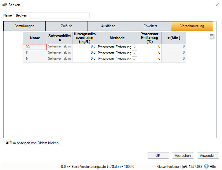

Verschmutzung
Die Registerkarte Verschmutzung enthält die folgenden Felder:
Name: Name der Schadstoffe. Dieser wird basierend auf den Schadstoffen ausgefüllt, die als Teil der Standortdaten eingerichtet wurden.
Hintergrundkonzentration: Wert, unter den die Schadstoffkonzentration während der Analyse nicht fallen darf. Wenn die Konzentration diesen Stand erreicht, erfolgt keine weitere Beseitigung.
Methode: Die Methoden Prozentsatz Entfernung oder Abbau erster Ordnung stehen zur Auswahl. Klicken Sie auf die Verknüpfungen, um weitere Informationen zu den einzelnen Methoden zu erhalten.
Prozentsatz Entfernung: Verfügbar, wenn ein entsprechender Prozentsatz eingegeben wurde. Der eingegebene Wert wird vom Zufluss in das System abgezogen.
τ: Abbauzeitkonstante oder (mittlere) Lebensdauer des Schadstoffs. Sie kann manuell eingegeben oder anhand der Abbaukonstante bzw. der Abbauhalbwertszeit berechnet werden. Weitere Informationen finden Sie unter Methoden zur Schadstoffbeseitigung – Abbau erster Ordnung.
