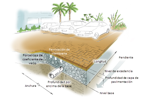

La profundidad dentro del control de aguas pluviales se determina a partir de dos de los tres parámetros siguientes, con el tercero calculado automáticamente en función de la opción seleccionada:
Profundidad de capa de pavimentación: profundidad de los bloques de pavimentación en la parte superior del control de aguas pluviales. Esta profundidad se excluirá de los cálculos de volumen disponible.
Percolación de membrana: la velocidad a la que puede pasar el agua a través de la membrana bajo el pavimento y en el almacenamiento disponible.
Porosidad: el porcentaje del volumen de almacenamiento disponible para el almacenamiento. Esto viene determinado por el tipo de material de relleno que se utiliza. Por ejemplo, para escombros suele ser un 30 %.
Longitud: la longitud máxima de la ruta a través del control de aguas pluviales, utilizada solo para calcular el tiempo de desplazamiento. La longitud se establece automáticamente a partir de las cotas del control de aguas pluviales, a menos que se escriba otro valor, en cuyo caso se establece en "especificado por el usuario".
Talud longitudinal: talud a lo largo de la longitud del control de aguas pluviales.
Anchura: la anchura del control de aguas pluviales.
Desagüe subterráneo activado: especifica si una tubería o canaleta de desagüe subterráneo está presente en la capa más baja del área de filtro. Si el desagüe subterráneo está activado, se puede especificar la siguiente información:
Altura por encima de base: altura de la rasante de la tubería por encima de la base del sistema.
Diámetro: define el diámetro de las tuberías.
N.º de barriles: representa el número de tuberías.
Esquema de fricción: especifica la fórmula utilizada para calcular la velocidad y el tiempo de desplazamiento. Seleccione entre Manning y Colebrook-White. La variable que aparece debajo del cuadro combinado depende de la opción seleccionada.
n: valor de rugosidad n de Manning. Se utiliza en la ecuación de la Fórmula de Manning para calcular la velocidad y, por tanto, el tiempo de desplazamiento al utilizar la opción de Manning.
Rugosidad: valor de rugosidad Colebrook-White. Se utiliza en la ecuación de la Fórmula de Colebrook-White para calcular la velocidad y, por tanto, el tiempo de desplazamiento al utilizar la opción de Colebrook-White.
Altura de descarga: altura por encima de la rasante de la tubería de desagüe subterráneo en la que se descarga el agua (marcada en rojo en el siguiente diagrama). Normalmente se utiliza para crear una zona saturada.

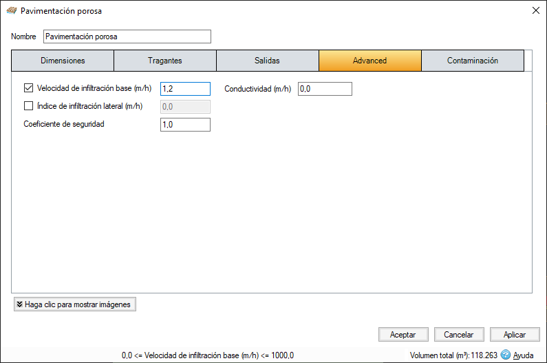

La ficha Opciones avanzadas tiene los siguientes campos:
Velocidad de infiltración base: define la velocidad de infiltración a través de la base del área de filtro. Esto se debe determinar a partir de una prueba de rendimiento del emplazamiento.
Velocidad de infiltración lateral: define la velocidad de infiltración a través de los lados del área de filtro. Esto se debe determinar a partir de una prueba de rendimiento del emplazamiento.
Coeficiente de seguridad: reduce la velocidad de infiltración durante el análisis para compensar la obstrucción con sedimentos o un mantenimiento deficiente. Esto es obligatorio para el Reino Unido.
Nota: Es posible que esta opción no esté disponible para su región. Para obtener más información, consulte el tema Regionalización.
Conductividad: la velocidad de conductividad se utiliza para el cálculo de la transferencia horizontal y vertical del agua en las capas de la subsuperficie. Consulte Directrices sobre los índices de conductividad para obtener información sobre cómo definir estos valores en función del tipo de material.

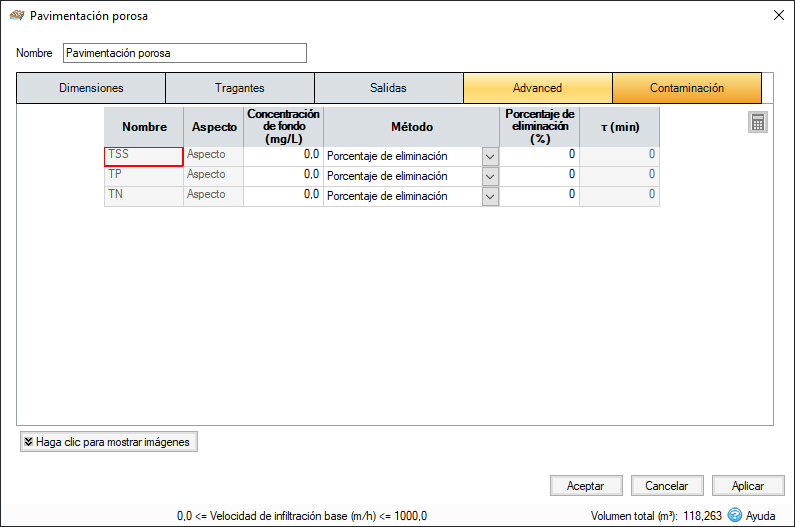

La ficha Contaminación tiene los siguientes campos:
Nombre: nombre de los contaminantes. Se rellena en función de los Contaminantes configurados como parte de los datos del emplazamiento.
Concentración de fondo: valor por debajo del cual la concentración de contaminación no puede disminuir durante el análisis. Cuando la concentración alcanza esta elevación, no se produce ninguna eliminación adicional.
Método: se puede seleccionar el método Porcentaje de eliminación o Descomposición de primer orden. Haga clic en los vínculos para obtener más información sobre cada método.
Porcentaje de eliminación: disponible si se ha introducido un porcentaje de eliminación. El valor introducido se deducirá del caudal de entrada al sistema.
τ: la constante de tiempo de descomposición o la vida útil (promedio) del contaminante. Se puede introducir manualmente o calcular a partir de la constante de descomposición o de la mitad de la vida útil de descomposición. Consulte Método de eliminación de contaminantes - Descomposición de primer orden para obtener más información.
