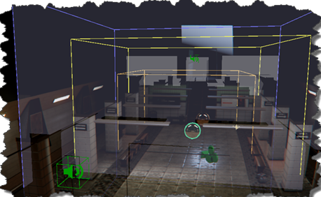

反射プローブの設定と動作。Stingray の旧バージョンでは、反射プローブは特殊なタイプのライトがアタッチされたユニットでした。このバージョンでは、反射プローブは、特殊なデータ コンポーネントと特定のスクリプト動作を持つエンティティを使用して表現されます。基本的なワークフローは変更されていませんが、レベル内の既存の反射プローブ ユニットはすべて、エンティティを使用するように自動的に移行されます。反射プローブの使用方法の詳細については、「ベイク処理された反射プローブを設定する」および「グローバル環境ライティング」も参照してください。
この変更により、レベル ビューポート内でコンポーネントのデータ値を直接編集することを可能にする、新しいコンポーネント マニピュレータの使用方法の例も追加されました。各反射プローブ コンポーネントは、ビューポート内でそのライト ボリュームとトレース ボックスを描画し、面をドラッグしてボリュームのサイズをインタラクティブに変更できます。
上記のシェーディング環境の自動露出コンポーネント。

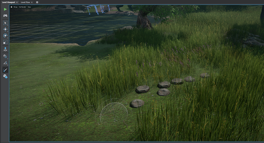

新しい散乱ツール プラグインで、シーン内のオブジェクトを散乱させることができます。散乱ブラシでペイントすることにより、草、花の束、ポスター、ガソリンタンクなどの軽量ユニットを分散させ、すばやくレベルを作成できます。Scatter Pools Settings を使用してスポーン動作を変更し、プロジェクト内すべての散乱データに選択した設定を一度に適用します。「散乱ツールでペイントする」を参照してください。

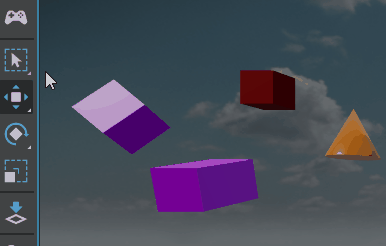

Stingray のツールボックスに、直感的な選択オプションをすべて備えた Select Tool が導入されました。セレクション ボックスの動作が改善され、標準的な選択ホットキーが追加されました。
Select Tool では、オブジェクトをクリックするか、ドラッグして長方形セレクション ボックスを描いてオブジェクトを選択できます。異なるモードを使用して、セレクション ボックス内に完全に含まれるオブジェクトのみを選択するか、セレクション ボックスと部分的に交差する項目も選択するかを指定できます。詳細については、「レベルでオブジェクトを選択する」を参照してください。
