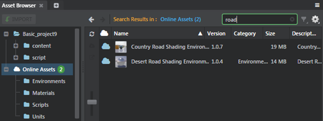

オンライン アセットを検索すると、Asset Browser のツリー ビューにある Online Assets の横に結果の数が表示されます。Search フィールドの Clear アイコンをクリックすると、Search の結果を消去できます。
また、Online Assets ビューから Locate in Project という新しいオプションを使用して、プロジェクトにインストールされているオンライン アセットを見つけることもできます。インストールされているアセットを選択して(緑色のチェックマークで示されます)、
アイコンをクリックするか、右クリックして Locate in Project を選択します。「Asset Browser」を参照してください。

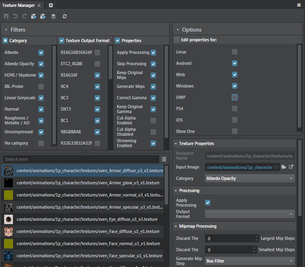

テクスチャのロードとフィルタリングが改良された Texture Manager について説明します。

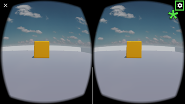

Google Cardboard または Google Daydream ヘッドマウント ディスプレイを使用している場合は、右上の歯車アイコンをタップすると、電話端末の VR 設定をすばやく調整できます。新しい Lua 関数も追加されました。
