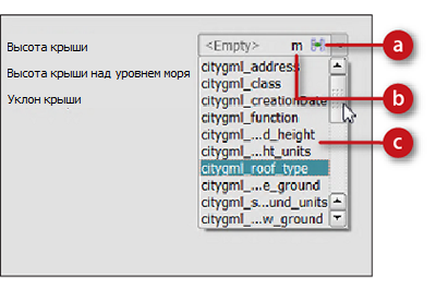

- Для каждого свойства модели наложите свойство источника данных (по возможности).
- В группе Стиль установите свойство, которое будет определять стиль по умолчанию для этого класса элементов. Выполните одно из следующих действий:
- Укажите свойство для изменения стиля в зависимости от значения этого свойства.
- Щелкните
, чтобы открыть диалоговое окно Выбор стиля, в котором можно задать общий стиль для всех элементов в этом классе элементов. См. дополнительную информацию в разделе Определение правил стиля.
