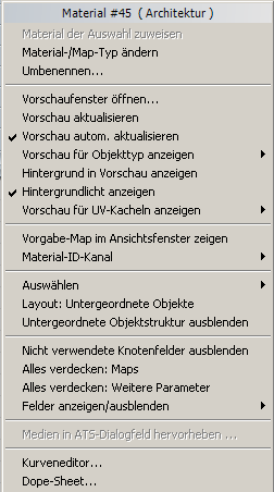

Wenn Sie mit der rechten Maustaste auf einen Material- oder Map-Knoten klicken, wird ein Menü mit einer Vielzahl von Optionen zum Anzeigen und Verwalten des Materials oder Maps angezeigt.
Das Kontextmenü wird auch angezeigt, wenn Sie mehrere Material- oder Map-Knoten auswählen. Auf diese Weise können Sie eine Option auf mehrere Knoten gleichzeitig anwenden, beispielsweise um zusätzliche Parameter für eine Gruppe von Knoten anzuzeigen. Wenn die ausgewählte Option nicht auf einen Knoten in der Auswahl anzuwenden ist (z. B. ein Material für einen Controllerknoten), wird die Option ignoriert.

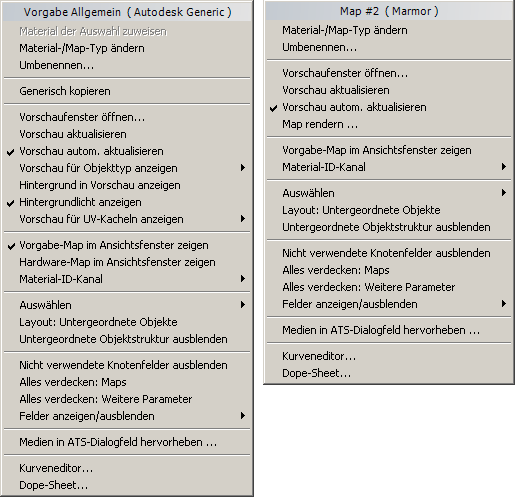

So weisen Sie einem Material oder einem Map einen Material-ID-Kanal zu
Links: Kontextmenü für ein Material
Rechts: Kontextmenü für ein Map

Kontextmenü für ein Autodesk-Materialknoten
Mit dieser Option können Sie einige typenspezifische Informationen verloren gehen. Beispielsweise hat Autodesk Generic keine Sprenkel-Komponente wie Autodesk Metallic Paint sie hat.

Mit der Option "Nach Material auswählen" können Sie Objekte nach dem im Material-Editor aktiven Material auswählen. Mit diesem Befehl wird das Dialogfeld "Objekte auswählen" geöffnet, das wie Aus Szene auswählen arbeitet. Alle Objekte, auf die das ausgewählte Material angewendet wurde, werden in der Liste markiert.
Werkzeugkasten:
(Nach Material auswählen)

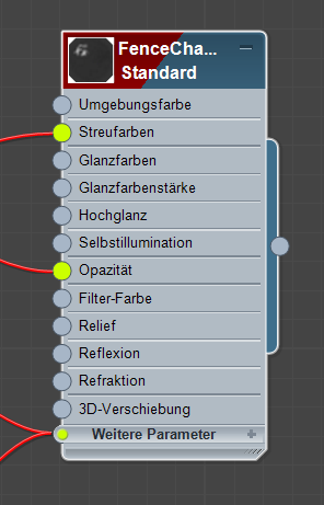

Wenn diese Option aktiviert ist, blendet die Ansicht die untergeordneten Objekte des derzeit ausgewählten Knotens aus. Wenn Sie deaktiviert ist, werden die untergeordneten Objektknoten angezeigt. Vorgabe = Deaktiviert.
Wenn die untergeordneten Knoten ausgeblendet sind, können Sie immer noch erkennen, welche Felder gemappt sind, da ihre Buchsen grün statt blau dargestellt werden.
Die grünen Buchsen weisen darauf hin, dass die untergeordneten Knoten zwar ausgeblendet sind, die ersten zwei Felder dieses Materials aber trotzdem über ein Map verfügen.

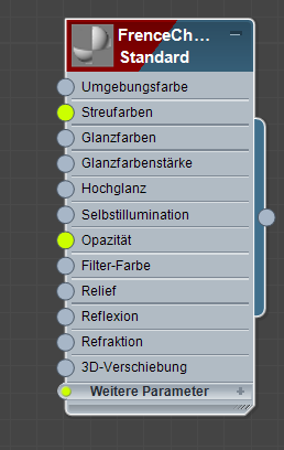

Schaltet für einen ausgewählten Knoten die Anzeige der nicht verwendeten Felder ein oder aus, wenn der Knoten erweitert ist.
Tastaturbefehl: H
Auswahl über das Menü: "Ansicht"
"Nicht verwendete Knotenfelder ausblenden"
Werkzeugkasten:
(Nicht verwendete Knotenfelder ausblenden)

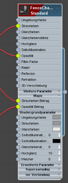

Blendet die zusätzlichen Parameter für diesen Knoten ein oder aus.
Blendet den Bereich mr-Verbindung für diesen Knoten ein oder aus.
Zeigt die Untermenüs an, in denen Sie auswählen können, welche Material- oder Map-Komponenten als Knotenfelder angezeigt werden sollen.
Wenn die zusätzlichen Parameter oder mr-Verbindungseinstellungen angezeigt werden, verfügen sie wie die Knoten selbst über ein eigenes Öffnen/Schließen-Symbol (+/-).
Ein Knoten mit geschlossener Anzeige der zusätzlichen Parameter
Derselbe Knoten, wenn der Bereich "Zusätzliche Parameter"
"Shadergrundparameter" geöffnet ist.
Die beiden Untermenüs "Maps" und "Zusätzliche Parameter" verfügen jeweils über zwei Optionen, die den jeweiligen Komponenteneinträgen folgen:
