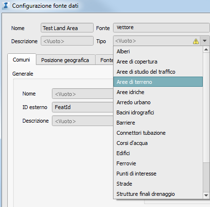

  2. Fare doppio clic sulla nuova fonte dati nel pannello Fonti dati.
  3. Nella finestra di dialogo Configurazione fonte dati, impostare Tipo su Area di terreno.
