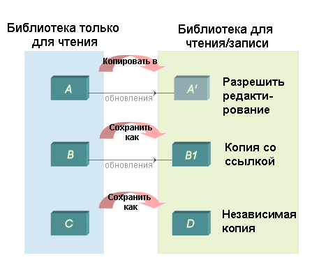

Копирование семейств в библиотеку чтения/записи.
Данные Библиотеки компонентов можно редактировать только в библиотеке для чтения/записи. Для добавления компонента в библиотеку чтения/записи в редакторе библиотеки компонентов доступны две команды: "Копировать в" и "Сохранить копию как". Чтобы применить редактирование к семейству "только для чтения", используйте команду "Копировать в". Чтобы создать идентичную копию семейства в библиотеке чтения/записи, используйте команду "Сохранить копию как".
Следующая схема отображает обзор копирования в библиотеки чтения/записи.
- Копировать в
- Используйте для включения возможности редактирования таблицы и свойств семейств. При этом методе выполняется копирование данных семейства. Физическая копия родительского семейства в библиотеке чтения/записи не создается.
Родительское семейство помечается как редактируемое в представлении "Объединенный вид" и в представлении библиотеки чтения/записи, в которую оно скопировано. Скопированный пакет данных изменяется, когда изменяются родительские данные. Все пользовательские изменения, внесенные в таблицу и свойства семейств, сохраняются в библиотеке чтения/записи и могут быть перенесены в новую версию Inventor.
Отображение параметров не может быть изменено. Если изменяется файл шаблона, он перезаписывается обновленным семейством (когда изменяется шаблон родительского семейства).
- "Сохранить копию как" со ссылкой на родительское семейство
- Используйте для создания физической копии родительского семейства в библиотеке пользователя. Скопированное семейство обновляется, когда изменяется родительское семейство. В представлении "Объединенный вид" скопированное семейство отображается отдельно от родительского. В представлении библиотеки чтения/записи отображается только скопированное семейство.
Свойства и таблицу скопированного семейства можно редактировать. Все изменения сохраняются в библиотеке чтения/записи при обновлении из родительского семейства.
Пример: Use the Save Copy As method to create part families with identical parameters but different materials.
- "Сохранить копию как" без ссылки на родительское семейство
- Используйте, чтобы создать независимое семейство в библиотеке пользователя. Работа с копией семейства выполняется в том же порядке, как с семейством, опубликованным пользователем. В копии семейства можно изменять все данные, включая отображение параметров и шаблон детали. Ссылка на родительское семейство отсутствует, поэтому никакие обновления к копии семейства не применяются.
