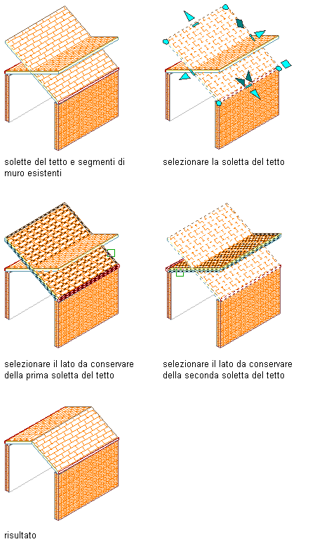

Per applicare una giuntura ad angolo a due solette o solette del tetto intersecanti, attenersi alla procedura indicata di seguito. Entrambe le solette o solette del tetto vengono ritagliate lungo l'intersezione delle rispettive linee di perimetro. I vertici vengono aggiunti o rimossi in base alle esigenze. I nuovi bordi delle solette o solette del tetto vengono impostati sugli angoli appropriati per un taglio di giuntura ad angolo effettivo. Se gli spessori delle solette dei due bordi sono diversi, gli angoli saranno differenti.

Giuntura ad angolo di solette del tetto per intersezione
  1. Selezionare una delle due solette o solette del tetto da unire con giuntura ad angolo.
    Se l'oggetto selezionato è... Procedere nel modo seguente...
    Una soletta Scegliere scheda Solettagruppo EditaGiuntura ad angolo.
    Una soletta del tetto Scegliere scheda Soletta tettogruppo EditaGiuntura ad angolo.
  2. Immettere i (Intersezione) per eseguire la giuntura in corrispondenza dell'intersezione delle due solette o solette del tetto.
  3. Selezionare la prima soletta in corrispondenza del lato da mantenere.
    Il lato opposto viene ritagliato.
  4. Selezionare la seconda soletta del tetto in corrispondenza del lato da mantenere.
