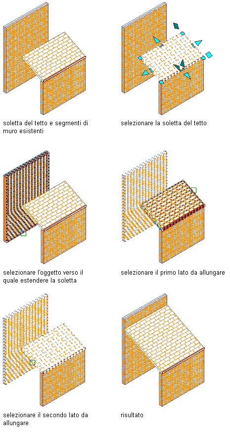

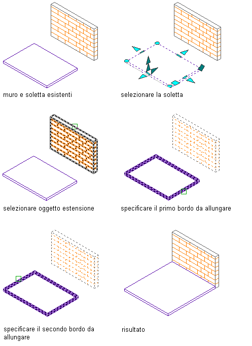

Estensione di una soletta ad un muro
Estensione di una soletta del tetto ad un muro
  1. Selezionare la soletta o soletta del tetto da estendere
    Se l'oggetto selezionato è... Procedere nel modo seguente...
    Una soletta Scegliere scheda Solettagruppo EditaEstendi.
    Una soletta del tetto Scegliere scheda Soletta tettogruppo EditaEstendi.
  2. Selezionare il muro, la soletta o la soletta del tetto a cui la soletta o soletta del tetto deve essere estesa.
  3. Selezionare la soletta o soletta del tetto da estendere.
  4. Selezionare il primo bordo da allungare.
  5. Selezionare il secondo bordo da allungare.
