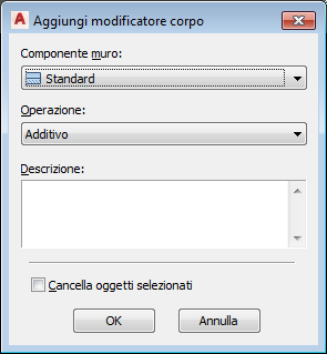

  4. Nel foglio di lavoro Aggiungi modificatore corpo, specificare le impostazioni seguenti:
    • Nell'elenco Componente soletta (o Componente soletta tetto), selezionare il componente a cui si desidera applicare il modificatore di corpo.
    • Nell'elenco Operazione, selezionare Additivo se si desidera aggiungere il modificatore di corpo al componente selezionato, Sottrattivo se si desidera sottrarre il modificatore di corpo dal componente selezionato e Sostituisci se si desidera sostituire l'intero componente.
    • In Descrizione, immettere la descrizione del modificatore o dei modificatori che stanno per essere aggiunti.
  5. Se si desidera che il contorno di uno o più oggetti non venga visualizzato nel disegno, selezionare Cancella oggetti selezionati.
  6. Fare clic su OK.
