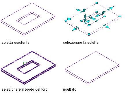

Per rimuovere un foro da una soletta o soletta del tetto, attenersi alla procedura indicata di seguito.
Rimozione di un foro da una soletta
  1. Selezionare una soletta o soletta del tetto.
    Se l'oggetto selezionato è... Procedere nel modo seguente...
    Una soletta Scegliere scheda Solettagruppo Editamenu a discesa ForoRimuovi.
    Una soletta del tetto Scegliere scheda Soletta tettogruppo Editamenu a discesa ForoRimuovi.
  2. Selezionare un bordo del foro da rimuovere.
