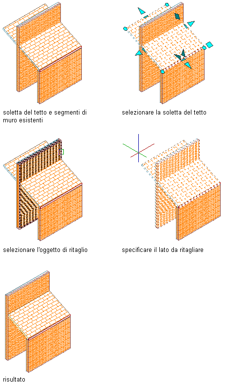

Se l'oggetto di ritaglio è un muro o una soletta del tetto, il piano di ritaglio si trova sulla superficie più vicina. Il piano di ritaglio definisce l'angolo per il nuovo bordo in corrispondenza del piano di ritaglio.
Ritaglio di una soletta ad un muro
Ritaglio di una soletta del tetto ad un muro
  1. Selezionare la soletta o soletta del tetto da ritagliare.
    Se l'oggetto selezionato è... Procedere nel modo seguente...
    Una soletta Scegliere scheda Solettagruppo EditaRitaglia.
    Una soletta del tetto Scegliere scheda Soletta tettogruppo EditaRitaglia.
  2. Selezionare un muro, una polilinea o un'altra soletta o soletta del tetto per l'oggetto di ritaglio.
  3. Selezionare il lato della soletta o soletta del tetto che si desidera ritagliare.
