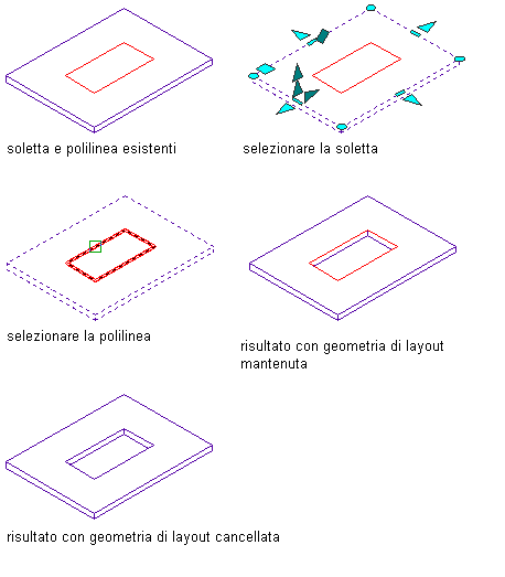

Aggiunta di un foro ad una soletta

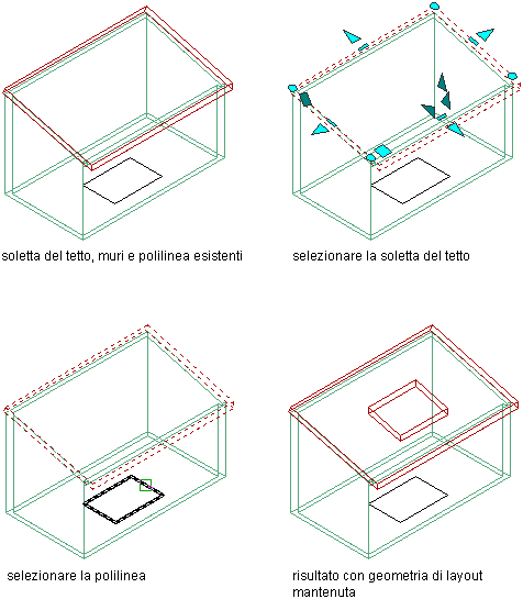

Aggiunta di un foro ad una soletta del tetto
  1. Disegnare una polilinea chiusa nella forma e nella posizione desiderate per il foro oppure aggiungere un oggetto nella posizione del foro.
  2. Selezionare una soletta o soletta del tetto
    Se l'oggetto selezionato è... Procedere nel modo seguente...
    Una soletta Scegliere scheda Solettagruppo Editamenu a discesa ForoAggiungi.
    Una soletta del tetto Scegliere scheda Soletta tettogruppo Editamenu a discesa ForoAggiungi.
  3. Selezionare la polilinea chiusa o gli oggetti connessi che definiscono il foro, quindi premere INVIO.
  4. Immettere n (No) per conservare la geometria oppure s (Sì) per cancellarla.
  5. Se si selezionano degli oggetti 3D, viene chiesto di creare il foro sulla superficie interna o esterna degli oggetti di taglio. Per definire il foro premere INVIO per utilizzare la superficie esterna dell'oggetto o immettere i (Interno) per utilizzare la superficie interna o vuota dell'oggetto. Il messaggio di richiesta verrà visualizzato anche se i corpi non contengono un vuoto interno, nel qual caso l'opzione Interno non creerà un foro.
