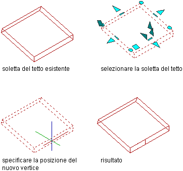

    Aggiunta di un vertice ad una soletta del tetto
  3. Per visualizzare il nuovo vertice, selezionare la soletta o soletta del tetto.
    Nel punto specificato viene visualizzato un nuovo grip Vertice e vengono visualizzati nuovi grip anche per il bordo aggiunto.
