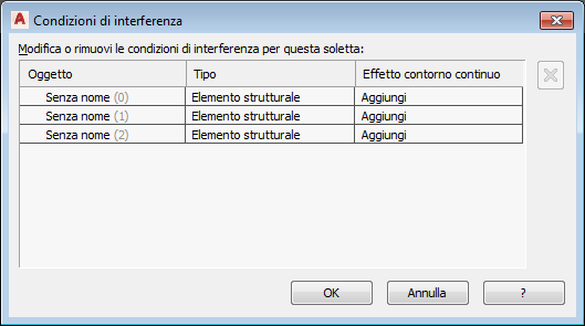

  2. Nel foglio di lavoro Condizioni di interferenza, fare clic sul valore Effetto contorno continuo che si desidera modificare, quindi selezionare un altro valore dal menu a discesa.
  3. Fare clic su OK.
    Nota: È inoltre possibile utilizzare il foglio di lavoro per rimuovere le condizioni di interferenza: fare clic con il pulsante destro del mouse sul valore per Oggetto o Tipo, quindi fare clic su Rimuovi. In alternativa, è possibile utilizzare la scheda contestuale della soletta o soletta del tetto, come descritto nell'argomento Come rimuovere le condizioni di interferenza di una soletta o soletta del tetto. Quando si rimuove una condizione di interferenza, viene rimossa l'associazione tra la relativa soletta o soletta del tetto e l'oggetto utilizzato per creare la condizione, tuttavia l'oggetto non viene rimosso dal disegno.
