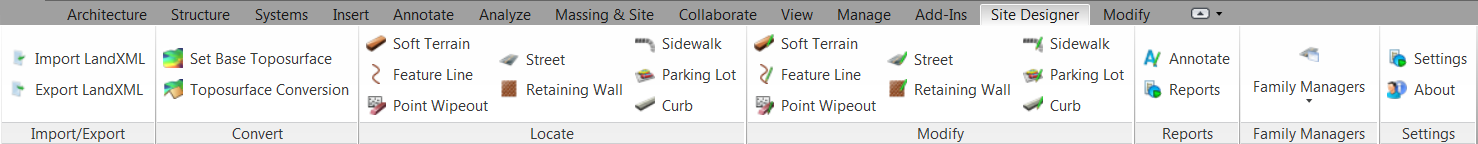

Quando si installa Site Designer, la scheda Site Designer viene visualizzata nella barra multifunzione di Revit prima della scheda Modify.
Gli strumenti disponibili nel gruppo Locate hanno gli stessi nomi degli strumenti del gruppo Modify. Utilizzarli come indicato di seguito:
- Locate. Consente di aggiungere, creare o posizionare elementi del cantiere.
- Modify. Consente di modificare elementi del cantiere esistenti.
Utilizzare gli strumenti di Site Designer come indicato di seguito:
- Import LandXML. Utilizzare un file LandXML di AutoCAD Civil 3D per creare la superficie topografica da modificare utilizzando Site Designer.
- Export LandXML. Dopo il completamento della progettazione di un cantiere nel modello di Revit, esportarla in formato LandXML così da poterla importare in AutoCAD Civil 3D per ulteriori sviluppi.
- Set Base Toposurface. Selezionare una superficie topografica nel modello di Revit da utilizzare come superficie topografica di base manipolata da Site Designer.
- Toposurface Conversion. Convertire una massa in una superficie topografica da utilizzare con Site Designer.
- Soft Terrain. Creare o modificare una pianta principale (livellando la superficie), piattaforme di edifici, berme, fossi, depressioni e altre funzionalità.
- Feature Line. Creare o modificare i contorni, le linee e gli spigoli della superficie topografica.
- Point Wipeout. Creare o modificare un'area della superficie topografica in cui rimuovere i punti per livellare il terreno.
- Street. Creazione o modifica di strade, tra cui zone libere viali, cordoli e grondaie associati.
- Retaining Wall. Creare o modificare i muri di sostegno e i muri di paesaggio.
- Sidewalk. Creare o modificare marciapiedi.
- Parking Lot. Creare o modificare aree di parcheggio. Durante la modifica di un parcheggio, è possibile specificarne la pendenza, i bacini di raccolta e i piani di pendenza.
- Curb. Creare o modificare cordoli e isole di parcheggio.
- Annotate. Annotare la vista per indicare la pendenza e la quota altimetrica degli elementi del cantiere.
- Reports. Calcolare l'area complessiva della superficie, il volume complessivo, il volume della sottobase di muri di sostegno, cordoli, strade, marciapiedi e parcheggi sul cantiere.
- Family Managers. Personalizzare i tipi di famiglia utilizzati da Site Designer per creare elementi del cantiere.
- Settings. Definire i valori di default e impostare le opzioni per Site Designer.
- About. Identificare la versione installata di Site Designer.
