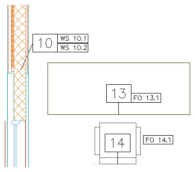

Gli ID finitura vengono visualizzati come indicato di seguito:
Gli ID finitura vengono visualizzati come ID più piccoli accanto agli ID quantità del componente principale. Selezionare un ID finitura per visualizzare tutti i parametri del materiale nella tavolozza Proprietà.
In questo esempio, l'ID finitura fa riferimento a superfici muro con Quantità 10 e ha due materiali di finitura applicati (1 e 2).
