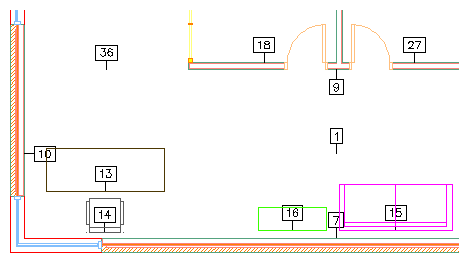

Durante il calcolo delle quantità relative alle stanze, Roombook assegna ad ogni oggetto calcolato un identificatore univoco denominato ID quantità. Questi ID vengono creati quando si calcolano le quantità relative alle stanze.
È possibile scegliere di visualizzare graficamente gli ID quantità nel disegno. Indipendentemente da questa impostazione, tuttavia, gli ID vengono generati e visualizzati nelle finestre di dialogo e nei moduli di esportazione. Ad ogni oggetto calcolato viene assegnato un ID quantità univoco che non può essere modificato in modo manuale.
Gli ID quantità vengono visualizzati come indicato di seguito:
- Come informazione grafica nel disegno (se l'opzione apposita è attivata)
- Come proprietà dell'oggetto nelle finestre di dialogo di Roombook
- Nel modulo di output di Excel
- Nel file di esportazione di Autodesk Quantity Takeoff.
È possibile confrontare i file di esportazione con il disegno di origine e identificare le quantità calcolate. Gli ID quantità sono indicati come numeri in un rettangolo. Sono collegati con una direttrice al centro della superficie correlata.
