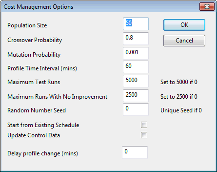

  2. Sélectionnez l’option Gestion des coûts dans la vue Planifier l’exécution hydraulique. La boîte de dialogue Options de gestion des coûts s’affiche automatiquement lorsque vous sélectionnez cette option pour la première fois. Elle peut également être ouverte à l’aide du bouton Optimiser Options lorsque la case Gestion des coûts est cochée.
  3. Définissez les paramètres dans la boîte de dialogue Options de gestion des coûts
    Afficher l’image
    • Taille de la population, Probabilité de croisement et Probabilité de mutation sont des paramètres d’algorithmes génétiques dont la valeur par défaut doit être conservée, sauf si vous êtes familiarisé avec ces algorithmes.
    • Intervalle de temps du profil : saisissez l’intervalle de temps à utiliser par l’optimiseur lors de l’outil d’optimisation des planifications de pompage des stations de pompage du mode PROF et des planifications des vannes contrôlées par le temps.
    • Commencer à partir d’une planification : cochez cette case pour utiliser les planifications des pompes et des vannes existantes comme point de départ de l’outil d’optimisation (permet de considérablement augmenter la vitesse d’optimisation).
    • Mettre à jour les données de contrôle : cochez cette case pour mettre à jour les données de contrôle avec la meilleure planification déterminée par l’outil d’optimisation. (Cette option est réservée aux données de contrôle extraites.)
    • Retarder le changement de profil : spécifiez le délai initial (en minutes à partir du début de l’exécution) avant que l’outil d’optimisation ne puisse apporter des modifications aux profils.
