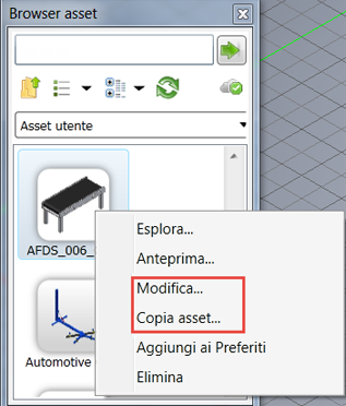

Copia e modifica di asset in Factory Design Suite
Fare clic con il pulsante destro del mouse su un asset in Browser asset per visualizzare un menu espandibile che include un'opzione di copia per gli asset di sistema e opzioni di copia e modifica per gli asset utente.
Selezionare Copia asset per scegliere una destinazione (locale o cloud) per la copia. Selezionare Modifica per aprire l'Editor asset.

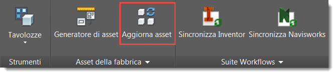

Se si apportano modifiche ad un asset di libreria, è possibile applicarle ad asset posizionati mediante la nuova funzione Aggiorna asset. In precedenza, l'aggiornamento richiedeva l'eliminazione manuale di un asset posizionato e la sostituzione con l'asset aggiornato. Questa procedura doveva essere ripetuta per ogni ricorrenza dell'asset nel layout.
Facendo clic su Aggiorna asset, nella barra multifunzione di AutoCAD o di Inventor Factory viene visualizzato un elenco di asset nel layout corrente con gli aggiornamenti disponibili. Selezionare un asset per aggiornarlo con le definizioni più recenti; gli asset non selezionati rimangono invariati.

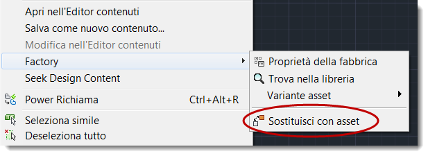

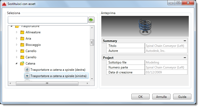

Sostituzione di un oggetto con un asset (disponibile nel pacchetto di aggiornamento delle funzioni 2016)
La nuova opzione Sostituisci con asset nel menu contestuale Fabbrica consente di sostituire un blocco o un asset con un asset selezionato dalla libreria degli asset. Se, ad esempio, si utilizzano gli asset segnaposto nei layout in fase iniziale, l'opzione Sostituisci offre un modo semplice per sostituire i segnaposto con gli asset completati durante l'elaborazione del layout.
Per sostituire un asset, selezionarlo nel layout, fare clic con il pulsante destro del mouse per visualizzare il menu contestuale, quindi nel sottomenu Fabbrica selezionare Sostituisci con asset. È possibile selezionare più oggetti da sostituire nello stesso asset.
Viene visualizzata una finestra di selezione delle cartelle della libreria degli asset. Effettuare la selezione da una cartella oppure cercare un asset tramite il campo di ricerca nella parte superiore della finestra. A destra viene visualizzata un'anteprima dell'asset selezionato.

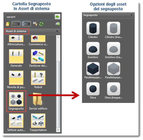

Aggiunta di asset segnaposto nei layout (disponibile nel pacchetto di aggiornamento delle funzioni 2016)
I nuovi asset segnaposto consentono ai progettisti di posizionare blocchi semplici nei layout concettuali in fase iniziale, per rappresentare gli asset che non sono stati completati. I parametri degli asset si limitano a lunghezza, larghezza e altezza. Le definizioni degli indicatori di Factory sono disponibili anche per distinguere gli asset.
Un asset segnaposto di default viene installato con Factory Design Suite e memorizzato in una nuova cartella degli asset di sistema Segnaposto.
Come con altri asset, è possibile copiare, modificare, eliminare e aggiungere gli asset segnaposto all'elenco Preferiti. Una volta completati gli asset, utilizzare la funzione Sostituisci introdotta in questa release per sostituire i segnaposto con gli asset finali.

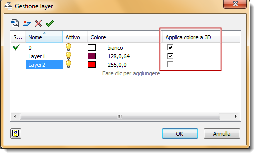

Applicazione del colore del layer ai modelli 3D (disponibile nel pacchetto di aggiornamento delle funzioni 2016)
Per distinguere più facilmente gli asset in base al layer, in Gestione layer di Inventor selezionare la nuova opzione Applica colore a 3D per applicare il colore del layer agli asset all'interno del layer. Lasciando questa opzione deselezionata, i colori degli asset originali non cambiano, indipendentemente dal colore del layer.

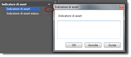

Nuova modalità di visualizzazione e modifica degli indicatori di asset (disponibile nel pacchetto di aggiornamento delle funzioni 2016)
Posizionando il cursore su un asset in AutoCAD, Inventor o Navisworks viene visualizzata una nuova descrizione comandi dell'asset con i relativi nome, descrittori e indicatori. La sezione Indicatore di asset aggiunta al browser Proprietà della fabbrica consente di aggiungere e modificare in modo semplice il contenuto dell'indicatore. Nel browser fare clic nel campo per immettere una sola riga. Per aggiungere un indicatore a più righe, fare clic sui puntini di sospensione (...) per aprire la finestra Indicatore di asset o Indicatore di asset esteso.
Un indicatore può contenere più righe e collegamenti ipertestuali (i collegamenti ipertestuali sono supportati solo in AutoCAD e Inventor).
