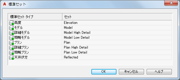

  1. [管理]タブ[スタイルと表示]パネル[表示マネージャ]をクリックします.
  2. [セット]を右クリックして、[標準セット調整]をクリックします。
    [標準セット タイプ]列には、図面の既定の表示セットが表示されます。[セット]列には、それぞれの既定の表示セットについて、どの表示セットが指定されているかが表示されます。
  3. 変更する標準セットを特定し、[セット]列の表示セット名をクリックします。
  4. 標準セット タイプで使用する表示セット名を選択します。
    モデル標準セット タイプの表示セットを指定します。
  5. [OK]を 2 回クリックします。
