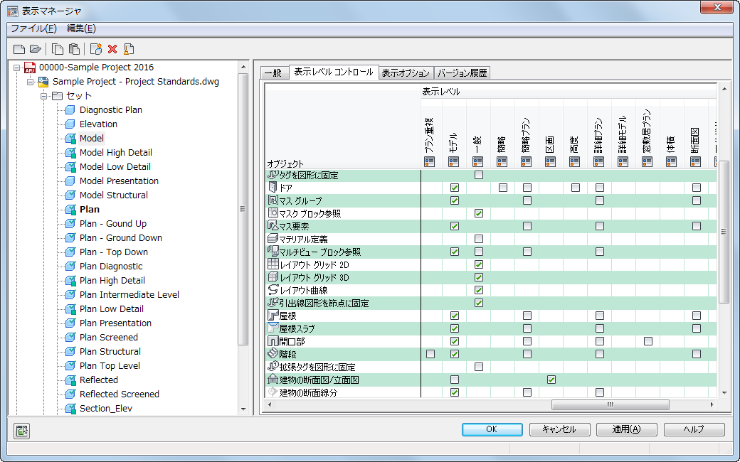

  1. [管理]タブ [スタイルと表示]パネル [表示マネージャ]をクリックします.
  2. [セット]を展開します。
  3. 編集する表示セットを選択します。
  4. [表示レベル コントロール]タブをクリックします。
    表示セットを編集
  5. 右ペインで、次のように表示レベルを追加または除去します。
    次の操作を行いたい場合 次のように操作します
    オブジェクトの表示レベルを表示セットに追加するには 一覧をスクロールして、オブジェクトを見つけます。使用する表示レベルを選択します。表示レベルの下にチェック ボックスが表示されていない場合、オブジェクトには、その表示レベルがありません。
    表示セット内のオブジェクトの表示レベルを除去するには 一覧をスクロールして、オブジェクトを見つけます。除去する表示レベルを選択解除します。
    表示セット内ですべてのオブジェクトに共通の表示レベルを使用するには 表示レベルの名前を右クリックし、[すべて選択]をクリックします。この表示セットに含まれているオブジェクトの他の表示レベルをすべて選択解除にしてください。
    表示セットからオブジェクトを除去するには 一覧をスクロールして、オブジェクトを見つけます。オブジェクトの名前を右クリックし、[すべてクリア]をクリックします。
    表示セットのすべてのオブジェクトにすべての表示レベルを割り当てるには [オブジェクト]見出しエリアを右クリックし、[すべての表示レベルを選択]をクリックします。
    表示セットのすべてのオブジェクトからすべての表示レベルをクリアするには [オブジェクト]見出しエリアを右クリックし、[すべての表示レベルをクリア]をクリックします。
