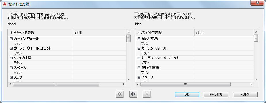

[セットの比較]ダイアログ ボックスには、2 つのリストが表示されます。各リストには特定の表示セットに割り当てられているものの、隣接する列の表示セットには割り当てられていない表示レベルが表示されます。
表示セットを比較して、表示レベル割り当ての違いを比較します。
[セットの比較]ダイアログ ボックスを使用して、。いずれかの表示セットに 1 つまたは複数の表示レベルを割り当てることができます。

  3. 右ペインで、[Ctrl]キーを押しながら比較する 2 つの表示セットを選択します。
  4. 選択した表示セット名の 1 つを右クリックして、[セットの比較]をクリックします。

  5. 各リストには、比較対象の表示セットとは異なる表示レベル割り当てが表示されます。
  6. 表示レベルを割り当てるには:
    次の操作を行いたい場合 次のように操作します
    左側の表示レベルを右側の表示セットに割り当てるには 左側の表示セットの下から表示レベル名を選択し、 をクリックします。
    右側の表示レベルを左側の表示セットに割り当てるには 右側の表示セットの下から表示レベル名を選択し、 をクリックします。
    すべての表示レベルを比較対象の表示セットに割り当て、両方のセットの割り当てを同じにするには をクリックします。
  7. [OK]を 2 回クリックします。
