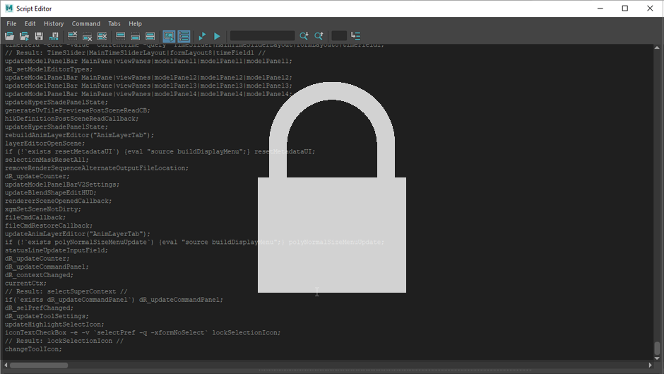

对脚本编辑器的改进
脚本编辑器(Script Editor)中已添加新的选项,从而更容易使用选项卡。
与 Web 浏览器中的选项卡类似,可以在“脚本编辑器”(Script Editor)中的选项卡上单击鼠标右键,以访问用于创建、重命名或删除选项卡的选项。更新后的“脚本编辑器”(Script Editor)热键更直观,现在可以通过单击鼠标中键或单击 X 来关闭选项卡。另外,选项卡选项已经从“命令”(Command)菜单移动到“选项卡”(Tabs)菜单。
