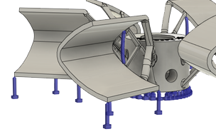

La herramienta Soporte de barra de puntos orientado hacia abajo icono de soporte de barra de puntos orientado hacia abajo crea un tipo secundario de estructura de soporte aditivo que se utilizará con un soporte de barra.
soportes de barra de puntos orientados hacia abajo
Los soportes de barra de puntos orientados hacia abajo son barras verticales entre la pieza y la plataforma de construcción o entre dos superficies de la misma pieza. Los soportes se colocan en esquinas, caras y aristas orientadas hacia abajo, donde no se generarían soportes de barra típicos.
