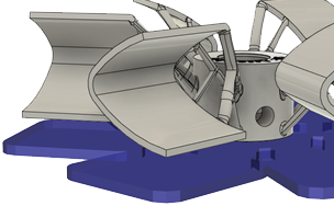

La herramienta Soporte de pletina base icono de soporte de pletina base crea un tipo secundario de estructura de soporte aditivo que se utiliza con un soporte de barra, un soporte de volumen o un soporte de polilínea.
soportes de pletina base
La pletina base admite las formas en la sombra de una pieza y proporciona una interfaz entre la plataforma de construcción y los soportes que se conectan en la superficie de la pieza. Este tipo de soporte puede ayudar a mantener la pieza firmemente conectada a la plataforma de construcción durante el proceso de fabricación aditiva. Una vez completado el proceso, tener un soporte de pletina base significa que puede ser más fácil eliminar elementos de la plataforma de construcción.
